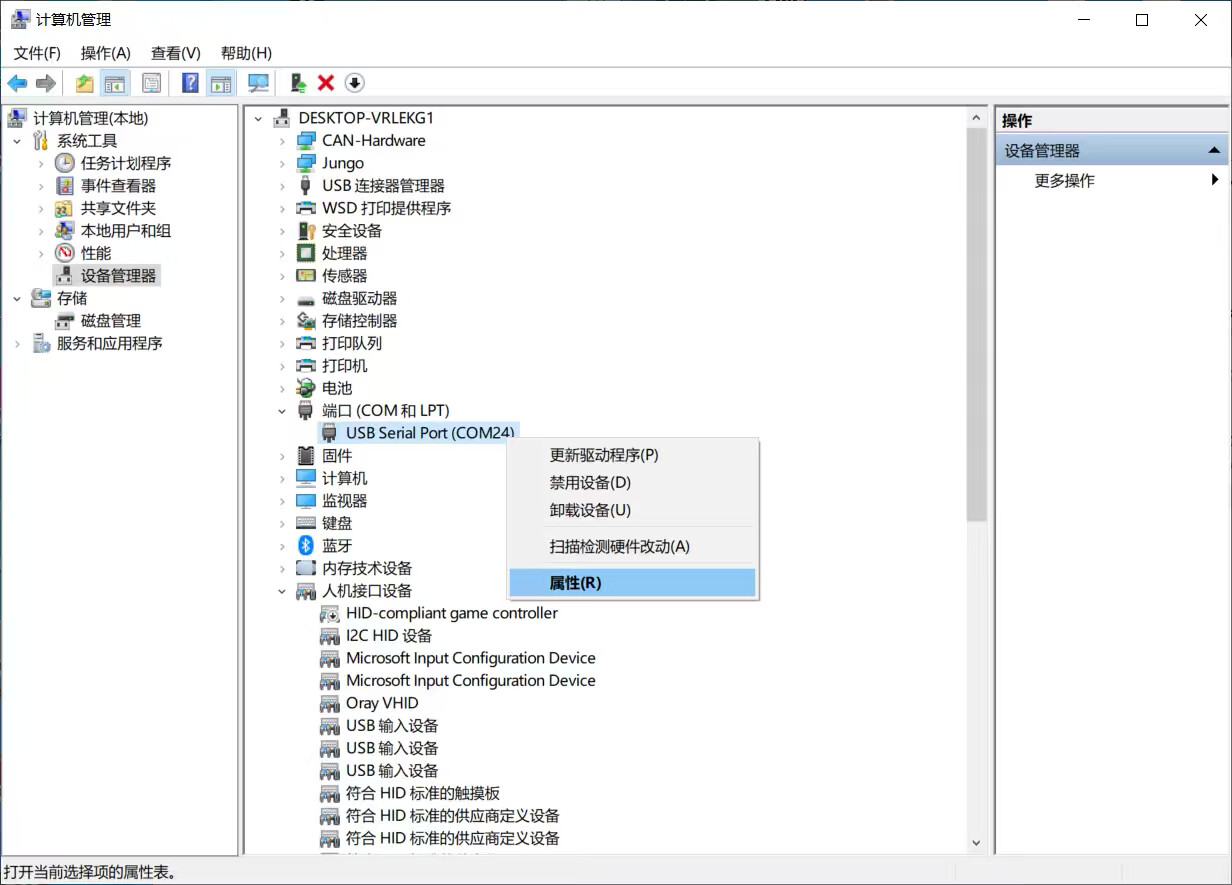

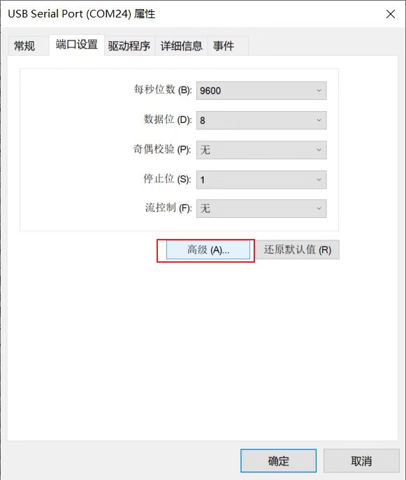

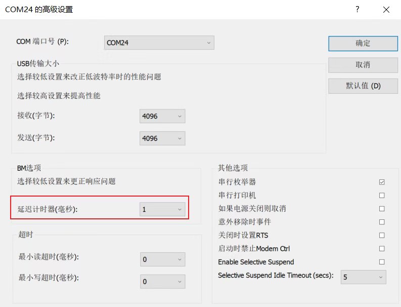

如果使用含有FTDI芯片的USB转485转换器,需要把延时改小一点,不然连接伺服上位机很慢。方法如下:
