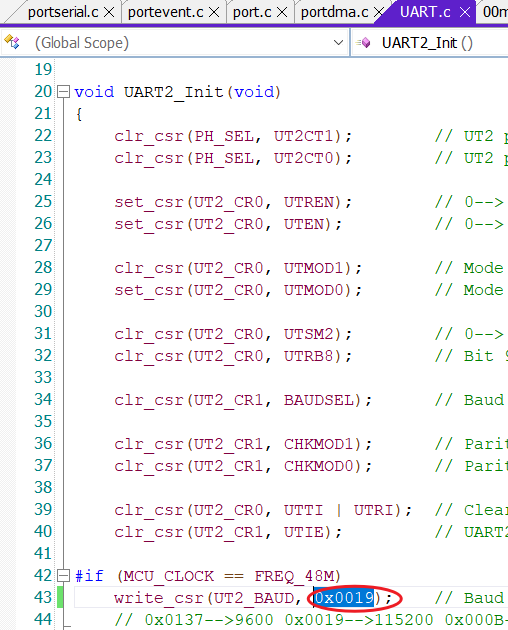

伺服开源代码的默认波特率是500000 (0.5M),如果电脑或者485转USB转换器不支持那么高的波特率,可以考虑改一下代码降低波特率。
下图是将波特率改成115200:

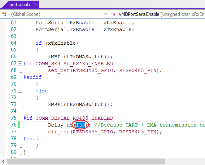

波特率500000,1个byte(10个bit)的时间是20us,建议Delay_us()设为20*1.5=30us;
波特率115200,1个byte(10个bit)的时间是86.8us,建议Delay_us()设为20*1.5=130us;
